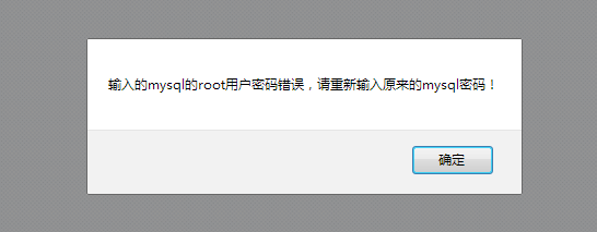

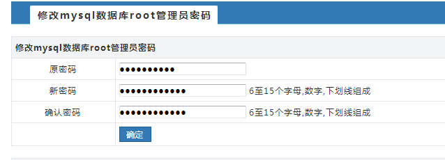

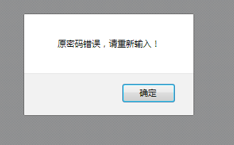

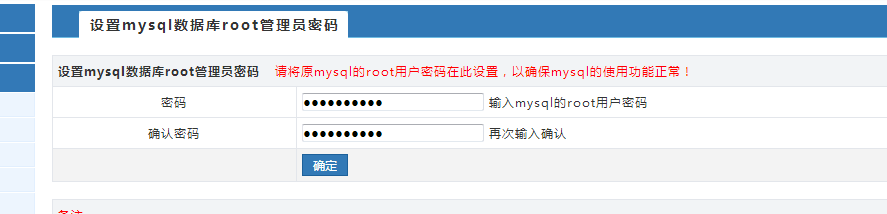

修改mysql數(shù)據(jù)庫(kù)root管理員初始密碼總是說(shuō)錯(cuò)誤怎么回事,設(shè)置mysql數(shù)據(jù)庫(kù)root管理員密碼也出現(xiàn)錯(cuò)誤

作者: ropon    時(shí)間: 2017-6-6 16:17
使用腳本重裝下或者檢查下/www/wdlinux/wdcp/conf/mrpw.conf 是否更新
這里保存的mysql root密碼
作者: admin    時(shí)間: 2017-6-6 19:17
這里保存的mysql root密碼
ropon 發(fā)表于 2017-6-6 16:17
   v3.2版本以上,可以用此方法檢查或修復(fù)
作者: admin    時(shí)間: 2017-6-6 19:21
還有一個(gè)可能,那就是在安裝wdcp前,有安裝過(guò)其它的環(huán)境或mysql版本,以至啟動(dòng)的mysql不是wdcp里的mysql版本,自然就密碼不對(duì)了
這個(gè)是我遇見(jiàn)過(guò)處理過(guò)的問(wèn)題,所以在安裝wdcp前,要用純凈的系統(tǒng)
