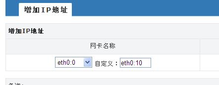

剛買了個vps ,操作系統(tǒng)CentOS 6 64bit ,以前是6ip,在后臺很輕松綁定,現(xiàn)在買了個15ip的,幫了七個之后就顯示ip綁定失敗。咋回事呢?趕緊搜索了下,還有不少問這個問題的?戳撕芏嘟坛趟押苈闊┠。
其實呢,在wdcp后臺綁定最簡單了。綁定失敗那是你忽視了自定義的重要性,或者說你的自定義格式不正確,這個自定義不是亂寫的
首先 在自定義中填寫: eth0:10  eth0代表你的網(wǎng)卡,10代表你的ip排序,然后填寫ip 和子網(wǎng)掩碼,勾選保存,成功!
想綁定多少都可以,別忘了reboot下服務(wù)器!
圖片附件: 360截圖20170502192901203.jpg (2017-5-2 19:42, 9.11 KB) / 下載次數(shù) 13405
