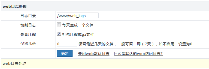

1. 設(shè)置日志
系統(tǒng)設(shè)置 》web日志處理
(步驟1)
如上圖設(shè)置開(kāi)啟web日志處理功能

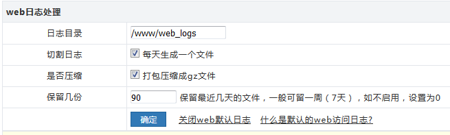

    2)設(shè)置后如果重啟了服務(wù)器,“web日志處理”面板回恢復(fù)原始狀態(tài),如下圖
