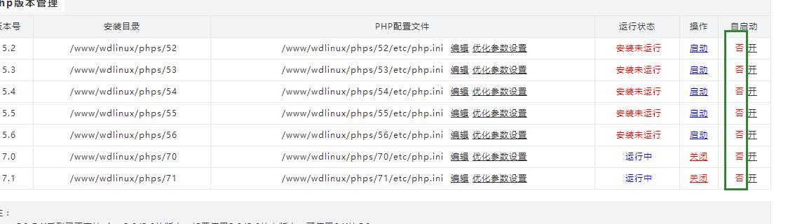

    為什么我安裝的多php版本任意版本 點(diǎn)擊 自啟動(dòng) 的 開 不管用?運(yùn)行可以。
圖片附件: 20170510194253.jpg (2017-5-10 19:54, 52.82 KB) / 下載次數(shù) 15084

作者: artrogue    時(shí)間: 2017-5-11 16:53
沒錯(cuò) 多版本PHP就算面板中設(shè)置 自啟動(dòng)為“開” 也沒用 不會(huì)自啟動(dòng)
我每次重啟后都是手動(dòng)啟動(dòng)對(duì)應(yīng)版本的PHP-fpm
