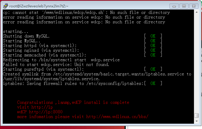

阿里云 CentOS 7.3 64位
單核CPU  1G內(nèi)存 1M帶寬
使用代碼:
  1. wget http://dl.wdlinux.cn/files/lanmp_v3.2.tar.gz
  2. tar zxvf lanmp_v3.2.tar.gz
  3. sh lanmp.sh
復(fù)制代碼
安裝完成后,如圖:
wdcp 沒(méi)有安裝成功,這是第一點(diǎn)
用下面代碼單獨(dú)安裝,可用:
  1. wget http://down.wdlinux.cn/in/install_v3.sh
  2. sh install_v3.sh
復(fù)制代碼
2. 測(cè)試ssh 無(wú)效
3.添加FTP賬戶(hù)會(huì)提示 未檢測(cè)到FTP服務(wù),我在測(cè)試站點(diǎn)測(cè)試也是這樣。
圖片附件: 1.png (2017-5-11 00:35, 23.15 KB) / 下載次數(shù) 10866
http://m.gps-cemuyi.cn/bbs/attachment.php?aid=7318&k=6c46ac228d75ee4647e5f21d254ad556&t=1747352021&sid=eR9Ihe
