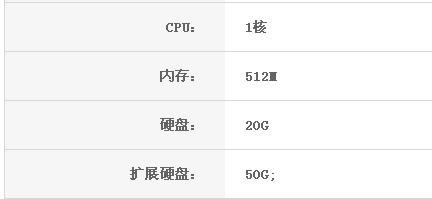

買了一個VPS主機(jī),有兩個硬盤的,一個系統(tǒng)盤,裝的是服務(wù)商的CENTOS 5.6系統(tǒng),有20G的容量,另一個是擴(kuò)展盤,有50G的容量,請看圖:

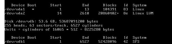

用FDISK -L命令查看了硬盤的系統(tǒng),也是有兩個盤的,圖片如下:
現(xiàn)在遇到的問題是:不知道怎么來分區(qū),按照網(wǎng)上很多的方法試了,還是分不了區(qū),特來次求助,希望高手幫忙,謝謝。

不過好像看你這個已經(jīng)分了區(qū)的,只是分的類型不對,刪除重分
fdisk /dev/vdb
n
1
回車
回車
w
q
分區(qū)完成
mkfs.exe4 /dev/vdb1
mkdir /data
mount /dev/vdb1 /data
