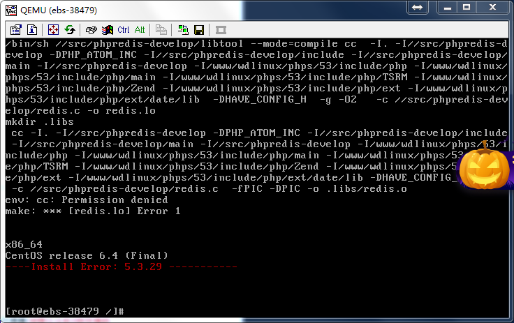

wget http://down.wdlinux.cn/in/phps_redis.sh
sh phps_redis.sh
這個(gè)安裝錯(cuò)誤,也啟動(dòng)不起來(lái)!
env: cc: Permission denied
make: *** [redis.lo] 錯(cuò)誤 1
x86_64
CentOS release 6.6 (Final)
----Install Error: 5.3.29 -----------
作者: admin    時(shí)間: 2017-6-6 19:14
把云鎖或是其它防護(hù)軟件暫;蛐遁d試試

作者: 十年    時(shí)間: 2017-7-13 22:04
123.png   安裝redis出錯(cuò)。請(qǐng)問(wèn)這是怎么回事?
圖片附件: 123.png (2017-7-13 22:04, 58.47 KB) / 下載次數(shù) 9466
http://m.gps-cemuyi.cn/bbs/attachment.php?aid=7749&k=c9b84b612d54a12975e9cf7158bb015d&t=1746525315&sid=1peaHx
