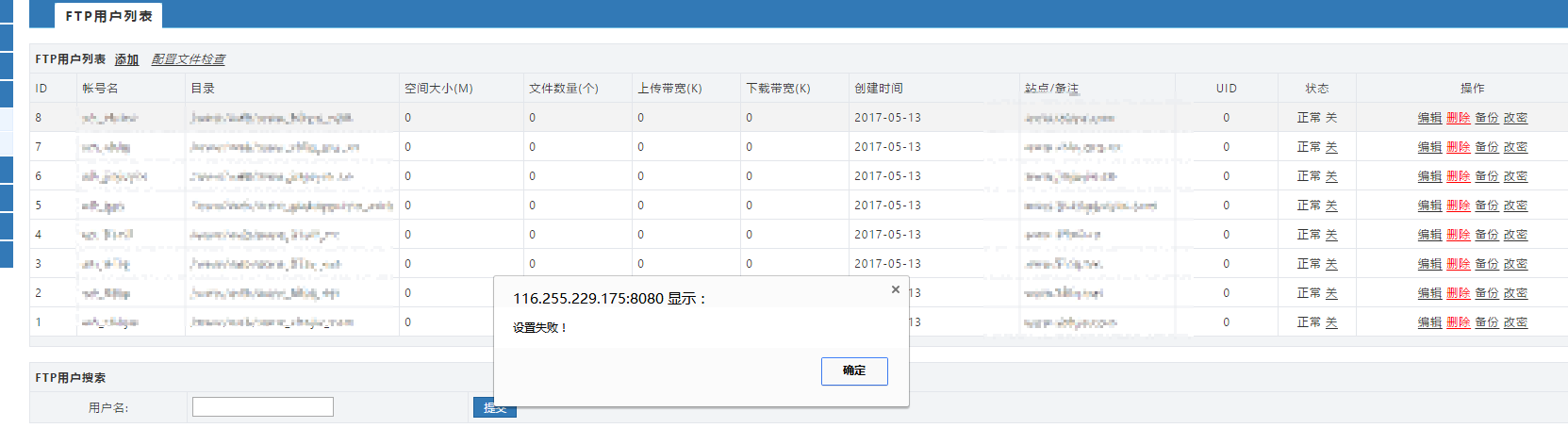

作者: 4133789    時間: 2017-5-25 04:20     標(biāo)題: FTP無法設(shè)置狀態(tài) 并且無法連接 無法修改密碼 都提示失敗
如圖上所提示 這是設(shè)置開關(guān)時的截圖 修改密碼也一樣
我也無法通過FTP登錄
求指點(diǎn) 謝謝

作者: 4133789    時間: 2017-5-25 05:09
再次反映問題
我自己手上兩個VPS都安裝了WDCP 其中 v3.0.9  版本的WDCP FTP登陸不受影響
其中這個帖子提到修改FTP數(shù)據(jù)庫
V3版本FTP錯誤530臨時解決辦法
http://m.gps-cemuyi.cn/bbs/thread-54825-1-1.html
結(jié)果我發(fā)現(xiàn)我使用的 v 3.2.4  數(shù)據(jù)庫中根本沒有帖子中提到的wd_ftp 數(shù)據(jù)庫
我只好從v3.0.9中導(dǎo)出數(shù)據(jù)庫表結(jié)構(gòu) 再次導(dǎo)入到 v3.2.4 并且直接重啟了vps
然后再次添加賬號 但是發(fā)現(xiàn)v3.2.4 新建的wd_ftp數(shù)據(jù)庫完全沒有對應(yīng)的數(shù)據(jù)插入
這就非常的無奈了
我又嘗試手動抽入 但是依舊 530驗證失敗
表示這個已經(jīng)超出我能折騰的范圍了
希望官方重視一下 這個問題.
到底是哪個環(huán)節(jié)除了錯誤
畢竟FTP是非常常用的功能.
這個出錯 實(shí)在是讓人很難忍受.

作者: admin    時間: 2017-5-25 08:53
是新安裝的還是升級的?
官方發(fā)的文檔教程,不看?
