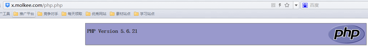

wdCP 3.2從2.0升級(jí)成功,原來PHP版本是5.6,升級(jí)后安裝了5.4并且也將站點(diǎn)的PHP版本切換成5.4,重啟了服務(wù)器,但是版本并沒有生效,還是5.6的,哪位大神能解釋一下?

站點(diǎn)后臺(tái)選擇切換了嗎
作者: dnf008    時(shí)間: 2017-7-3 14:15
單apache 不支持
