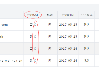

怎么創(chuàng)建,在哪里?
看下圖,點(diǎn)擊“C”即可
完美

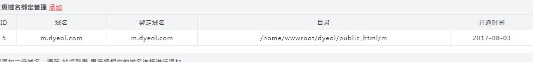

回復(fù) 1# admin

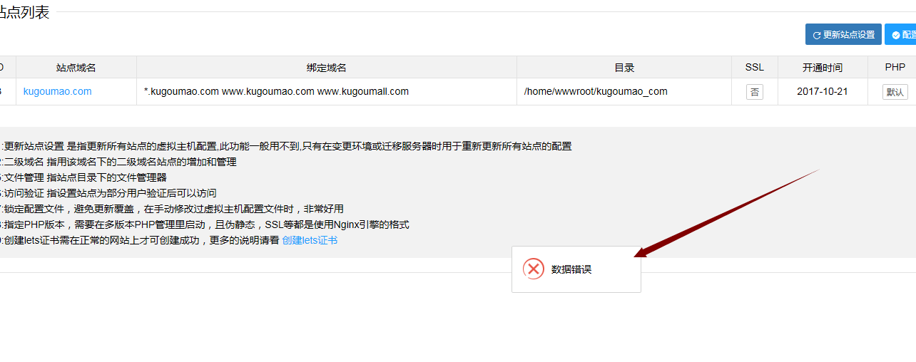

創(chuàng)建失敗,顯示“系統(tǒng)錯誤”,求解
