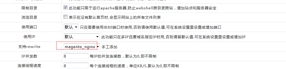

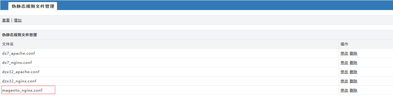

已經(jīng)在后臺rewrite規(guī)則里添加了規(guī)則。
在網(wǎng)站配置里也選擇了添加的規(guī)則。
只有首頁訪問是正常的。其他頁面都是404
是一個bug嗎
圖片附件: 1.png (2017-5-27 14:38, 20.25 KB) / 下載次數(shù) 18678
http://m.gps-cemuyi.cn/bbs/attachment.php?aid=7438&k=2db49cc9cff7b4206a5a3867fba11cfc&t=1746549605&sid=kunn87
圖片附件: 2.png (2017-5-27 14:38, 30.59 KB) / 下載次數(shù) 18667
http://m.gps-cemuyi.cn/bbs/attachment.php?aid=7439&k=aa1743599426086923fd06362c7eec92&t=1746549605&sid=kunn87

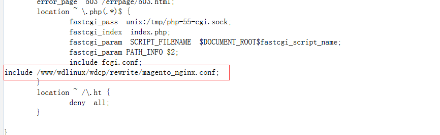

我這樣在配置文件手動添加了rewrite的規(guī)則
就可以了。但是我感覺這是個bug
圖片附件: 5.png (2017-5-27 16:42, 17.43 KB) / 下載次數(shù) 18599
http://m.gps-cemuyi.cn/bbs/attachment.php?aid=7440&k=94793bdabb7160d65cc511a6720e0b1a&t=1746549605&sid=kunn87
作者: 向上的蔥子    時間: 2017-5-29 10:32
你在wdcp后臺添加的偽靜態(tài)規(guī)則,實際上就是在自動在conf文件中添加這段引用代碼。
我估計你是添加了后,沒有點擊確定

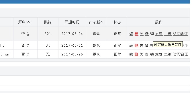

回復(fù)  ink
    這個鎖功能在哪里?能截個圖嗎?現(xiàn)在急需這個功能
xdkaka 發(fā)表于 2017-6-11 09:35
圖片附件: 111.jpg (2017-6-11 10:48, 36.38 KB) / 下載次數(shù) 18617
