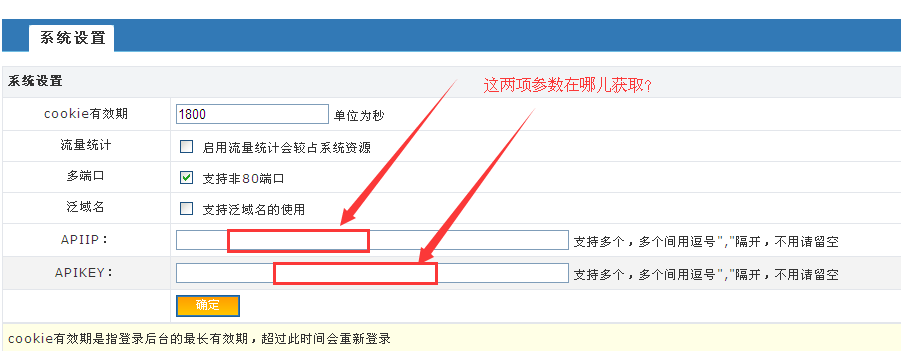

作者: bzlmc1    時(shí)間: 2017-6-8 07:50
圖片附件: QQ截圖20170608073814.png (2017-6-8 07:49, 16.13 KB) / 下載次數(shù) 30479
http://m.gps-cemuyi.cn/bbs/attachment.php?aid=7528&k=5c53b80745c128c83e7231e69206f856&t=1746526621&sid=uEN6zH
作者: admin    時(shí)間: 2017-6-8 10:03
這個(gè)不是在哪獵取,是留著API開發(fā)用或是整合開發(fā)用的設(shè)置

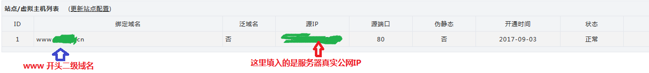

作者: millkiss    時(shí)間: 2017-9-3 11:17
本帖最后由 millkiss 于 2017-9-3 11:21 編輯
很奇怪 做了幾次都不成功
將 WDCDN所在服務(wù)器的真實(shí)IP填入域名A記錄中

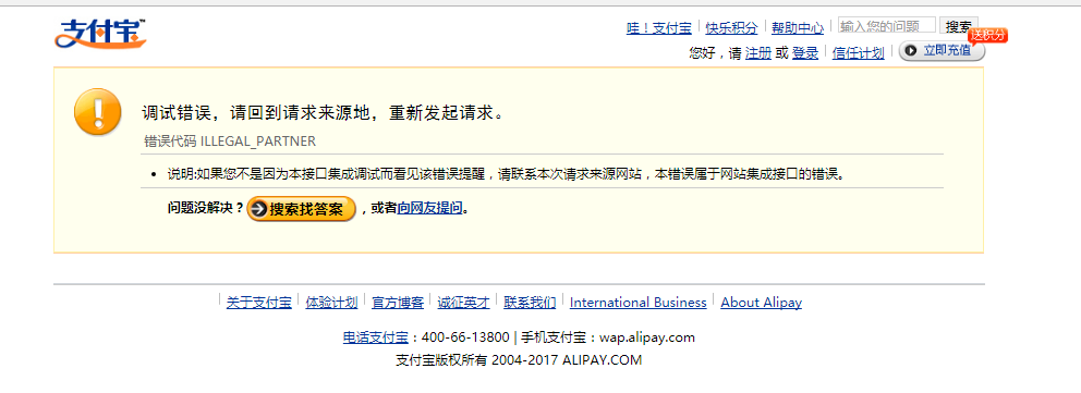

作者: noyes2221    時(shí)間: 2017-11-10 17:06
本帖最后由 noyes2221 于 2017-11-10 17:09 編輯
