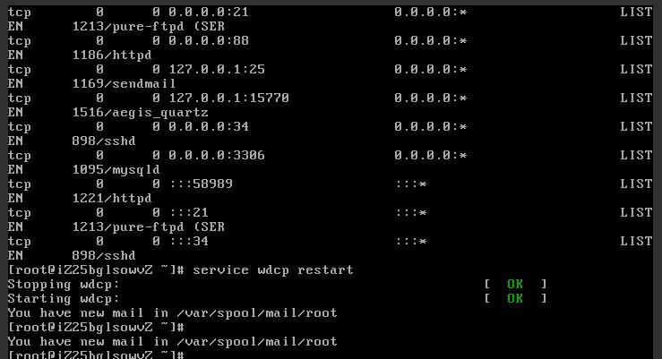

關(guān)閉了SSH,只是升級了面板,初始值是8080,登錄賬號是默認的,修改了端口后后臺登錄不了。
IP:端口   出現(xiàn)403錯誤,顯示無權(quán)限
Forbidden
You don't have permission to access / on this server.
求大神指導(dǎo)。。!
已解決,修改/www/wdlinux/wdapache/conf/httpd.conf 里面端口,但是又出現(xiàn)新問題了!
圖片附件: QQ截圖20170604154408.jpg (2017-6-4 16:11, 39.3 KB) / 下載次數(shù) 11714
