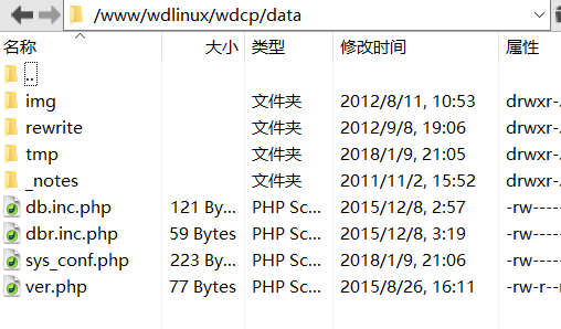

作者: mr_john    時(shí)間: 2018-1-10 02:21
回復(fù) 1# admin
    /www/wdlinux/wdcp/data/wdcpdb.db
我的/www/wdlinux/wdcp/data 目錄沒(méi)有wdcpdb.db文件。 甚至整個(gè)服務(wù)器搜了也沒(méi)有這個(gè)文件。
當(dāng)前版本: wdcp_v2.5.15(20150826)
圖片附件: 1.png (2018-1-10 02:20, 25.69 KB) / 下載次數(shù) 21115
http://m.gps-cemuyi.cn/bbs/attachment.php?aid=8301&k=3ff3fe8599b2e7c3701254f07e8d0a02&t=1746517749&sid=6fBS5E
