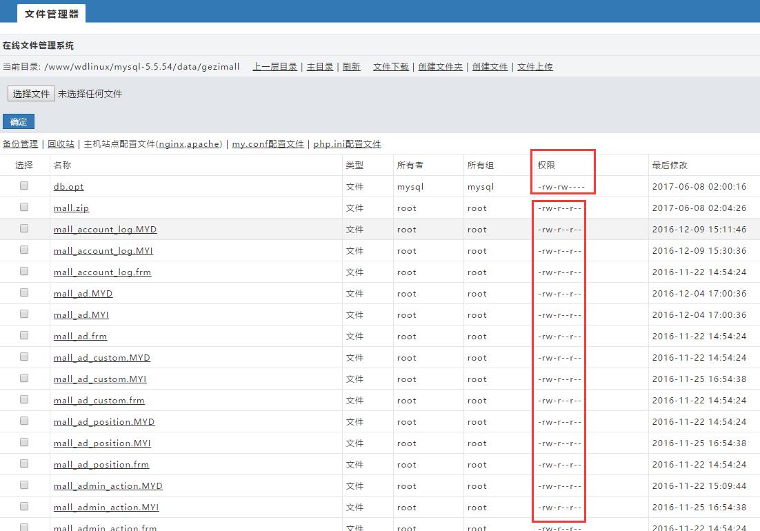

如圖顯示,默認(rèn)使用WDCP創(chuàng)建的mysql數(shù)據(jù)庫文件權(quán)限是-rw-rw----,我上傳的數(shù)據(jù)庫權(quán)限是-rw-r--r--
我將文件權(quán)限修改為777,顯示的是-rwxrwxrwx,雖然能正常使用,為了避免有隱藏的問題,想修改成-rw-rw----
請問將-rw-r--r--更改為-rw-rw----的權(quán)限數(shù)字代碼是多少

660
作者: admin    時(shí)間: 2017-6-8 10:05
mysql的數(shù)據(jù)目錄,有特殊的權(quán)限,如不熟悉,請勿輕易修改,否則,后果嚴(yán)重
