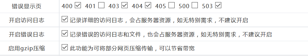

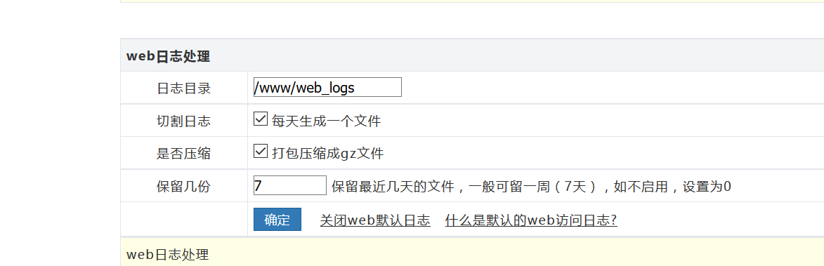

我是全新安裝的CentOS 7.2 64位,安裝好后又全新安裝WDCP3,在系統(tǒng)設(shè)置里開啟了WEB日志,在站點(diǎn)里也開啟了日志。
但是發(fā)現(xiàn)有2個(gè)問題:

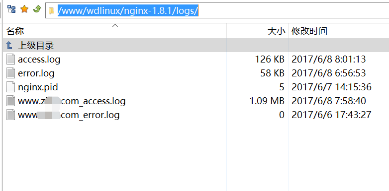

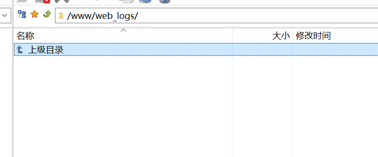

1.站點(diǎn)日志并沒有在/www/web_logs目錄下生成,而是在/www/wdlinux/nginx-1.8.1/logs/目錄下面生成的;
2.日志也沒有切割和壓縮。
求解決方法。
