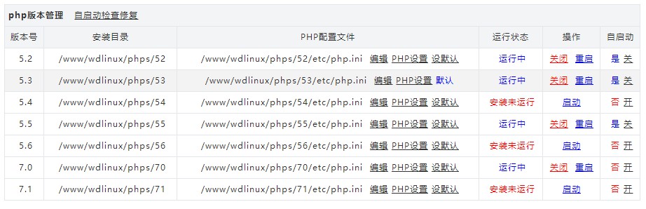

2、PHP版本啟動(dòng)的,設(shè)置PHP5.3為默認(rèn)。
(85.45 KB)

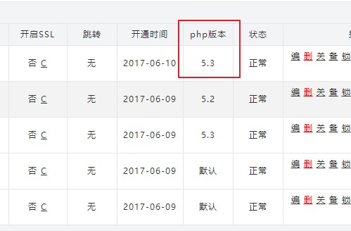

3、網(wǎng)站設(shè)置PHP版本為5.3或者選擇默認(rèn),但實(shí)際上還是PHP5.5.38
(32.47 KB)
2017-6-10 17:12
只有切換到單 nginx 模式下,php5.3 才生效了。

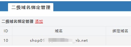

(13.02 KB)
2017-6-10 17:46
最終測(cè)試結(jié)果:
1、nginx+apache 模式:站點(diǎn)切換php成功有效,開(kāi)通的二級(jí)域名下php版本無(wú)效,通過(guò)訪問(wèn)目錄的方式也是有效的。
2、nginx模式:站點(diǎn)切換PHP成功有效,開(kāi)通的二級(jí)域名同樣有效。
在Wdcp演示平臺(tái) http://119.28.5.81:8080 測(cè)試,結(jié)果也一樣。
