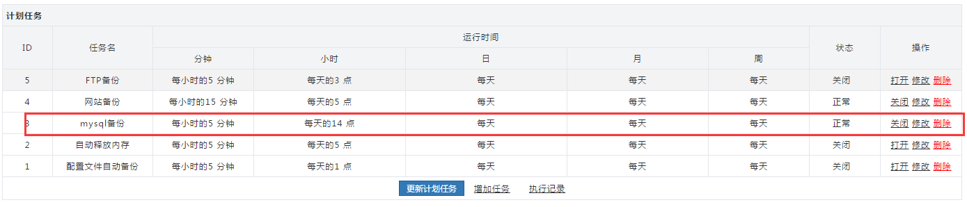

設(shè)置了網(wǎng)站數(shù)據(jù)和mysql備份,今天起來一看,只有網(wǎng)站數(shù)據(jù)備份了,但是mysql沒有,然后我又更改成每天的14:05備份,我剛才看了下,還是沒有,請(qǐng)問有人遇到過這樣的情況嗎 ?
圖片附件: QQ截圖20170617140611.png (2017-6-17 14:18, 41.89 KB) / 下載次數(shù) 31304

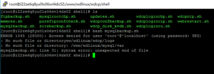

回復(fù) 3# admin
手動(dòng)執(zhí)行 備份shell腳本,出現(xiàn)錯(cuò)誤 如下圖
圖片附件: QQ截圖20170627114419.png (2017-6-27 11:58, 21.7 KB) / 下載次數(shù) 27925
http://m.gps-cemuyi.cn/bbs/attachment.php?aid=7683&k=2bd9a850e6ccbdb0a85cd87d9da55e67&t=1747145479&sid=0W02KW
作者: admin    時(shí)間: 2017-6-27 12:46
沒有設(shè)置root密碼

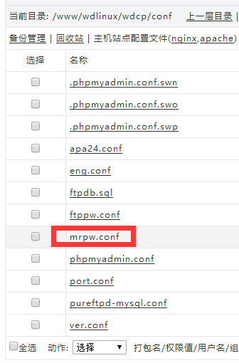

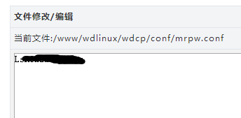

作者: 15553291998    時(shí)間: 2017-6-27 13:24
本帖最后由 15553291998 于 2017-6-27 13:28 編輯
回復(fù) 8# admin
   設(shè)置了的,昨天還特意重設(shè)了一遍,昨天的時(shí)候 conf 目錄下沒有 mrpw.conf,重新設(shè)置密碼后,才有了這個(gè)文件

作者: admin    時(shí)間: 2017-6-27 23:15
新版做了些調(diào)整,有這個(gè)文件,應(yīng)該就沒有問題的了

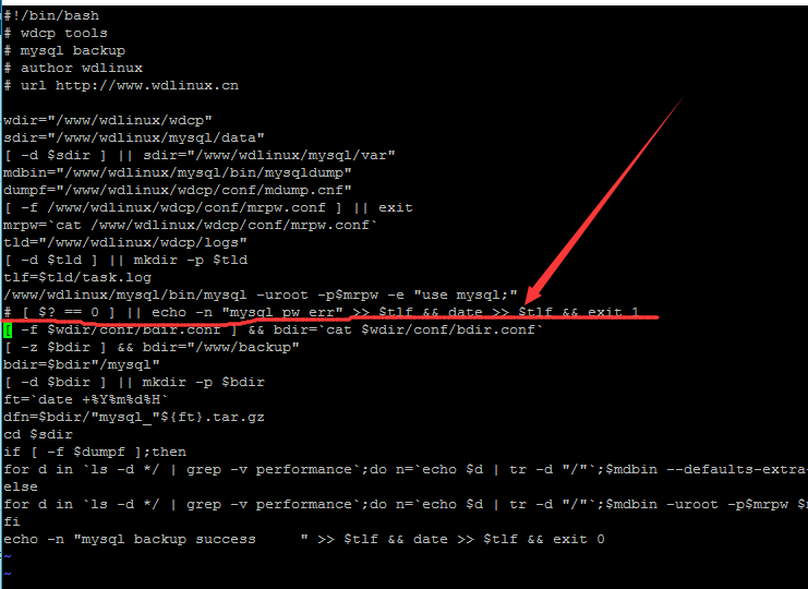

作者: 15553291998    時(shí)間: 2017-6-28 15:52
回復(fù) 10# admin
      把這一行注釋掉,手動(dòng)執(zhí)行了一下就可以了,這行的判斷有問題么? 不懂shell命令

作者: admin    時(shí)間: 2017-6-29 08:59
能執(zhí)行,但備份應(yīng)該不成功
你看下備份文件,是否正常?
