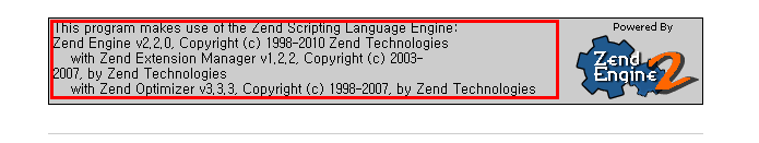

wdcp v2.1  phpinfo不顯示eAccelerator 是不是沒(méi)安裝成功?
圖片附件: QQ截圖20111209112146.png (2011-12-9 11:22, 8.46 KB) / 下載次數(shù) 8531

作者: admin    時(shí)間: 2011-12-9 11:33
不顯示應(yīng)該是沒(méi)有安裝成功

作者: admin    時(shí)間: 2011-12-9 11:53
看/www/wdlinux/etc/php.ini文件有沒(méi)配置或找些程序測(cè)試下
