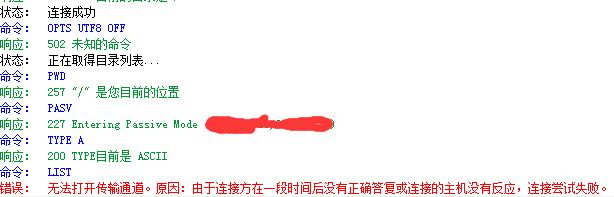

萬網(wǎng)ecs7.3 64位系統(tǒng)安裝(當(dāng)前版本: wdCP v3.2.8)ftp無法鏈接  21  20000/20500   端口都配置了 QQ截圖20170621093730.jpg

作者: 就是靠近你    時(shí)間: 2017-7-2 10:07
已解決,調(diào)一下被動(dòng)模式。

作者: flighty    時(shí)間: 2017-9-8 16:35
防火墻iptables也要打開20000:20500端口
