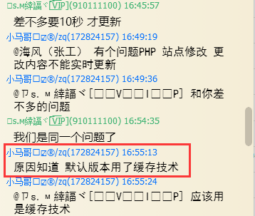

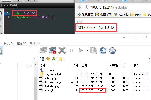

作者: pkkgu    時間: 2017-6-21 11:14
圖片附件: 1.png (2017-6-21 11:14, 62.69 KB) / 下載次數(shù) 33339
http://m.gps-cemuyi.cn/bbs/attachment.php?aid=7632&k=874002952cba1d82071c5b242092a2d5&t=1747126220&sid=qtr8yJ
圖片附件: 2.png (2017-6-21 11:14, 50.37 KB) / 下載次數(shù) 33009
http://m.gps-cemuyi.cn/bbs/attachment.php?aid=7633&k=18295518bad515d37e951ed5d8e6d2f7&t=1747126220&sid=qtr8yJ

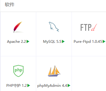

作者: pkkgu    時間: 2017-6-21 15:07
回復 3# admin
官方測試站都有同樣的問題
圖片附件: 3.png (2017-6-21 15:06, 39.19 KB) / 下載次數(shù) 33222
http://m.gps-cemuyi.cn/bbs/attachment.php?aid=7636&k=a0faf6cfc53a24c23f3375e985535346&t=1747126220&sid=qtr8yJ
