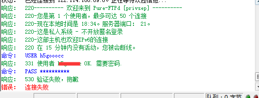

一直連接不上,各種嘗試都不行,重啟服務器,重啟pureftpd,新建賬號測試,修改密碼等等都測試過了,還是不行,怎么回事
圖片附件: TIM圖片20170621183638.png (2017-6-21 18:48, 12.81 KB) / 下載次數 9931

有這個情況,主要是新建的賬號密碼沒有進入MYSQL庫的wp_ftp表里面,自然登入的時候也無法獲取到賬號密碼,自然 會報503錯誤。
比如數據庫里原有的老的賬號密碼可以登入。
同時,用手工在MYSQL庫里面操作表,手工MYSQL建立FTP的賬號密碼和目錄,也是正常使用的。(排除ftp本身的問題)
初步判斷,是因為新版WDCP在建賬號密碼時與MYSQL建立的連接或語法有不妥的地方。

新版本WDCP已經不通過wd_ftp存儲FTP用戶名和密碼了,統一用的是自帶的sqlite數據庫。不嫌麻煩的話后臺刪除所有FTP賬號,重新手動創(chuàng)建賬號即可。
