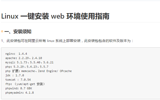

1、阿里云的ecs,lamp環(huán)境購(gòu)買(mǎi)自帶(centOS7.2|Apache PHP5.6),之前安裝過(guò)阿里云的linux的一鍵web環(huán)境,安裝后能正常使用,環(huán)境如下(已卸載)

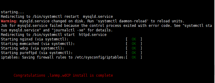

2、現(xiàn)在安裝wdcp v32,安裝后結(jié)果如下。
3、現(xiàn)在遇到的問(wèn)題是,能使用lp:8080訪問(wèn)wdcp前臺(tái),但是訪問(wèn)phpmyadmin和網(wǎng)頁(yè)訪問(wèn)出現(xiàn)502 Bad Gateway
說(shuō)明:phpmyadmin和網(wǎng)站路徑指向正常,即可以正常訪問(wèn)瀏覽非web文件(圖片等),希望有大神能出手幫小白解決一下,不勝感覺(jué)!

圖片附件: [在阿里云安裝的一鍵web環(huán)境版本圖] 1498360332(1).png (2017-6-25 11:36, 25.86 KB) / 下載次數(shù) 26343

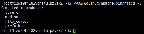

論壇上說(shuō)502基本都是偽靜態(tài)問(wèn)題,我去查詢我的hppd -l出現(xiàn)以下的界面: 1498363982(1).png ,沒(méi)有看到mod_rewrite
然后查看hppd.conf配置文件,發(fā)現(xiàn) LoadModule rewrite_module modules/mod_rewrite.so 是開(kāi)啟的,如圖:
繼續(xù)瀏覽修改:AllowOverride None,已經(jīng)把None變成All了,如圖。
