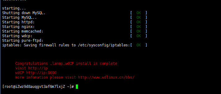

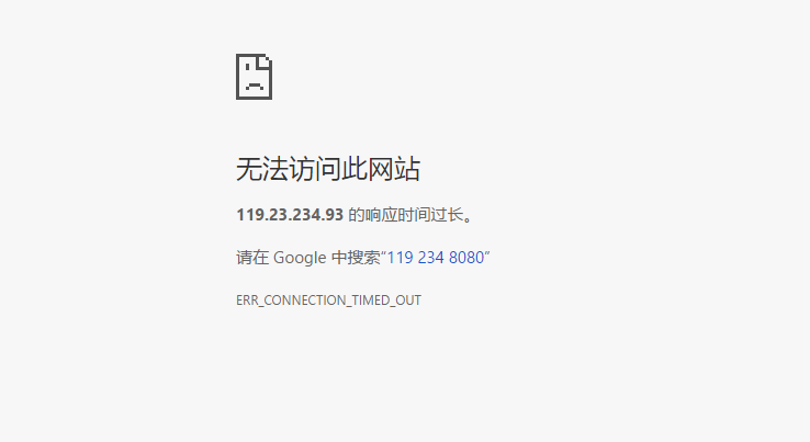

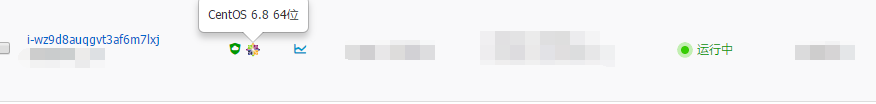

wdcp安裝成功 訪問不成  http://xxxx:8080/ 訪問 QQ截圖20170630175933.png 已經(jīng)安裝二次了!都是一樣的問題
QQ截圖20170630175806.png QQ截圖20170630175642.png 怎么回事?。。。。!

作者: 972581428    時(shí)間: 2017-7-3 09:32
回復(fù) 3# xjh1018
   我用的是阿里云的服務(wù)器 新版本的阿里云服務(wù)器 必須自設(shè)置安全組配置!。∧J(rèn)沒有開啟8080、3306這些端口
