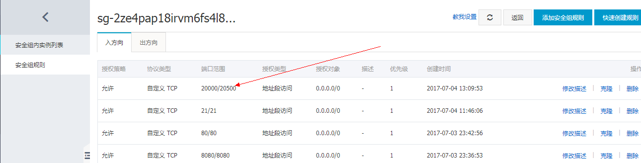

使用VPS或者ECS的朋友注意啦
1、FTP無(wú)法連接一般都是端口問(wèn)題:FTP除了21端口以外,
2、還要開通20000/20500端口(20000到20500);
3、服務(wù)器本身開通以后還要在服務(wù)器運(yùn)營(yíng)商的網(wǎng)站管理系統(tǒng)開通;
一下是阿里云的配置:云服務(wù)器ECS-》網(wǎng)絡(luò)和安全-》安全組-》配置規(guī)則
圖片附件: QQ圖片20170704131556.png (2017-7-4 13:28, 42.83 KB) / 下載次數(shù) 11915
http://m.gps-cemuyi.cn/bbs/attachment.php?aid=7709&k=15ebfee382745dfe08af11ec764e2804&t=1746525806&sid=QAmxMz

作者: wuxingher    時(shí)間: 2017-7-18 17:13
非常感謝,完美解決~
作者: ee6674565cv4b    時(shí)間: 2017-7-26 12:51
非常感謝,完美解決~
