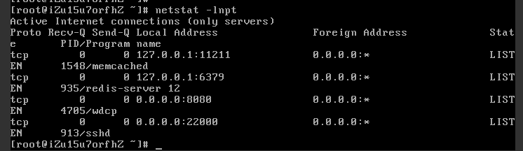

7、我對(duì)于mysql是否啟動(dòng)也表示懷疑,于是我測(cè)試了netstat -lnpt,結(jié)果如下
沒有看到3306端口。用“service mysqld restart”測(cè)試,獲得上述3的一樣的結(jié)果,找不到pid。在通過“sed -i 's/skip-innodb/#skip-innodb/g' /www/wdlinux/etc/my.cnf”+“service mysqld restart”,一樣得到3圖片中的結(jié)果。

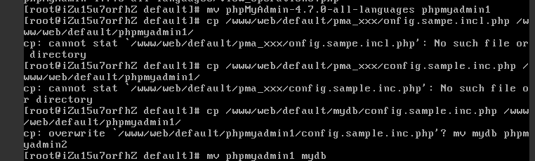

    8、我也試了一下升級(jí)phpmyadmin到4.7.0,但是也沒有改善,也有可能是我操作的不對(duì)(圖中的mydb是我對(duì)default下的那個(gè)phpmyadmin文件夾的命名) 微信截圖_20170704211405.png
