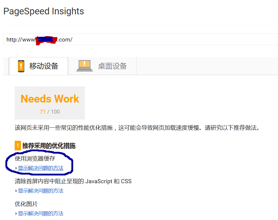

在使用PageSpeed測試網(wǎng)站體驗(yàn)時,被建議:
“為您的服務(wù)器啟用瀏覽器緩存。靜態(tài)資源應(yīng)該至少有一周的緩存有效期。廣告或小部件這類的第三方資源也應(yīng)該至少有一天的緩存有效期。”
那么,wdcp在哪里可以設(shè)置這些靜態(tài)資源的瀏覽器緩存有效期?
請路過的大神不吝指教。

已解決:
在wdcp后臺找到站點(diǎn)對應(yīng)的NGINX的CONF配置文件,在文件里添加:
        location ~*  \.(jpg|jpeg|png|gif|ico|css|js|woff|woff2|svg|eot|ttf)$ {
        expires 30d;
        location ~*  \.(pdf)$ {
        expires 10d;
登錄服務(wù)器SSH,運(yùn)行 service nginxd restart 命令重啟NGINX服務(wù)即可。
