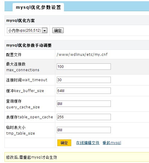

作者: 5994300    時間: 2013-1-15 01:57
[root@li527-177 ~]# service mysqld start
Starting MySQL. ERROR! Manager of pid-file quit without updating file.
[root@li527-177 ~]# Starting MySQL. ERROR! Manager of pid-file quit without updating file.
和19樓一樣,也是內(nèi)存優(yōu)化工具造成的,選擇小內(nèi)存vps256,512方案重啟mysql后無法啟動mysql

作者: 5994300    時間: 2013-1-15 15:11
mysql.jpg 就是這個功能引起的錯誤。
圖片附件: mysql.jpg (2013-1-15 15:11, 54.72 KB) / 下載次數(shù) 14247
