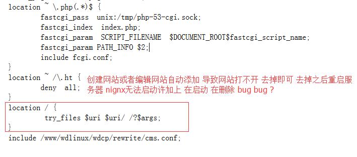

作者: haojisu    時(shí)間: 2017-8-10 22:46     標(biāo)題: @admin每次修改創(chuàng)建都自動(dòng)增加try_files $uri $uri/ /?$args;
@admin每次修改創(chuàng)建都自動(dòng)增加規(guī)則
location / {
到底怎么回事 還能好好玩耍么
只要有這段規(guī)則網(wǎng)站就無(wú)法打開

作者: haojisu    時(shí)間: 2017-9-4 14:27
回復(fù) 3# admin
    我的是thinkphp3.2的版本
這個(gè)是我的規(guī)則
location / {
        if (!-e $request_filename) {
                rewrite  ^(.*)$  /index.php?s=$1  last;   break;
每次編輯網(wǎng)站  對(duì)應(yīng)網(wǎng)站的.conf 都自動(dòng)增加try_files $uri $uri/ /?$args;
有了這句 網(wǎng)站就無(wú)法打開  如果去掉這段 重啟服務(wù)器等操作  nginx就無(wú)法啟動(dòng) 又得改回去  啟動(dòng)了在刪掉  請(qǐng)問有其他的辦法?

回復(fù) 3# admin
圖片附件: QQ截圖20170904142112.jpg (2017-9-4 14:36, 29.83 KB) / 下載次數(shù) 14549
http://m.gps-cemuyi.cn/bbs/attachment.php?aid=7936&k=571c75c13ac875998d66e8f6cee24087&t=1746548046&sid=632bX3
作者: admin    時(shí)間: 2017-9-5 10:43
回復(fù) 4# haojisu
   首先,加這段系統(tǒng)是正常的,也就是系統(tǒng)會(huì)自動(dòng)加的,否則,有些網(wǎng)站是會(huì)打不開的
其實(shí),不加這個(gè),就無(wú)法啟動(dòng)nginx,這個(gè)不太可能,因?yàn)檫@個(gè)不會(huì)影響到啟動(dòng)或重起
再者,你說啟動(dòng)了再刪除,刪除后,沒重啟或重新加載,能生效嗎?不可能
