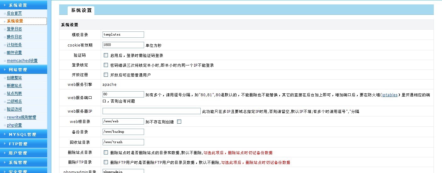

進(jìn)入CP后臺(tái):->系統(tǒng)設(shè)置->web服務(wù)端口 (系統(tǒng)默認(rèn)是80,添加端口如:80,81,82,84什么的,要多少加多,加好后保存)

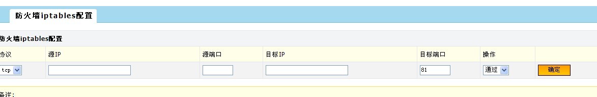

找到 :安全管理->防火墻iptables->增加規(guī)則 (上面加了幾個(gè),就加幾個(gè))

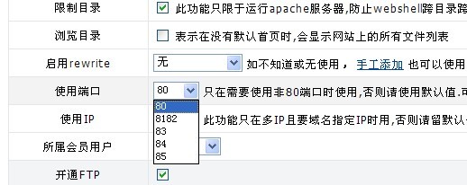

網(wǎng)站管理-> 創(chuàng)建整站-》使用端口 (其他正常方法增加站點(diǎn)方法不變,就是這兒改天端口,如果是,已經(jīng)有點(diǎn)站點(diǎn),點(diǎn)編輯后,找到這兒改也行)
