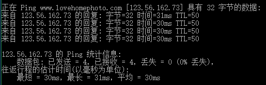

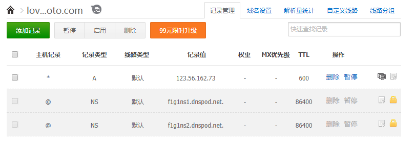

為了測(cè)試是不是解析問(wèn)題,dnspod開(kāi)了泛解析,除lovehomephoto.com和www.lovehomephoto.com外其他所有二級(jí)域名都可以正常訪問(wèn)
www和@都可以ping通
因?yàn)橐郧敖壎ǖ氖且粋(gè)過(guò)期的域名,所以我把域名和目錄名都改了,但是我在WDCPDB數(shù)據(jù)庫(kù)里都改過(guò)來(lái)了。
是不是因?yàn)檫@個(gè)原因?qū)е洛e(cuò)誤?請(qǐng)問(wèn)在哪里改回來(lái)呢?

作者: palun    時(shí)間: 2017-8-14 12:01
本帖最后由 palun 于 2017-8-14 12:02 編輯
:L
問(wèn)題解決了,修改過(guò)域名和目錄之后一定要?jiǎng)h除wdlinux/nginx/conf/vhost/和wdlinux/apache/conf/vhost/目錄下的舊域名綁定文件
