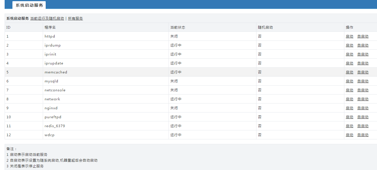

作者: pengjunjie    時(shí)間: 2017-8-17 18:19
這里關(guān)閉的都打不開。

作者: admin    時(shí)間: 2017-8-17 22:23
有可能是磁盤滿了

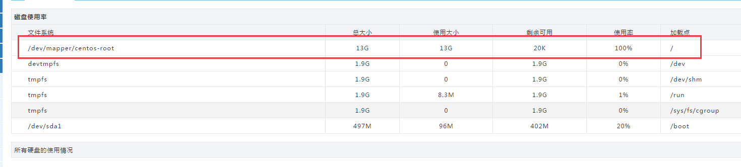

作者: pengjunjie    時(shí)間: 2017-8-17 22:52
回復(fù) 4# admin
    管理您好,下面的截圖提示第一條滿了,怎么刪除清理那里面的空間??謝謝!
圖片附件: 111.png (2017-8-17 22:52, 29.4 KB) / 下載次數(shù) 14983
http://m.gps-cemuyi.cn/bbs/attachment.php?aid=7879&k=a0731e33a397939a64fd3de375d6946e&t=1746563973&sid=TtJ526
作者: dnf008    時(shí)間: 2017-8-18 15:12
回復(fù) 6# pengjunjie
   你是不是其他盤沒掛載吧?怎么 總共才不到20g磁盤?
作者: ink    時(shí)間: 2017-8-18 18:00
你得關(guān)閉log,我100G的盤,幾天功夫就被占用滿了,關(guān)閉了就好了。
