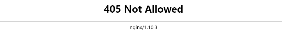

在網(wǎng)站中使用RESTful方式請求時、POST和get正常;delete、put這類方式就會 405 Not Allowed、
已經(jīng)從nginx1.8.1升級至1.10.3、排除跨域問題、求解決思路
centos7
wdcp3.2
單nginx

作者: nsioo    時間: 2017-8-31 08:53
本帖最后由 nsioo 于 2017-8-31 08:56 編輯
已解決、問題得靠思路靈感、整半天把nginx源碼看了下才意識到可能是請求鏈接被當(dāng)成靜態(tài)文件了;
鏈接是類似 http://www.***.com/product/template/1 這樣形式的偽靜態(tài)、所以修改了nginx的配置文件中l(wèi)ocation / 的寫法;
  1.         location / {
  2.                 try_files $uri $uri/ /index.php?$query_string;
  3.         }
