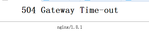

嗯 我在wdcp的后臺首頁那里點(diǎn)擊升級,然后就打不開了 是怎么回事?
圖片附件: 2.png (2017-9-7 05:12, 5.12 KB) / 下載次數(shù) 12718

作者: 探險(xiǎn)狼    時間: 2017-9-9 01:34
我升級后還是可以打開的,服務(wù)器重啟后就不行了,再也打不開了,WDCP系統(tǒng)可以進(jìn)去,PING 網(wǎng)站也是通的,求解!

作者: 66eagle    時間: 2017-11-23 16:14
/www/wdlinux/nginx/conf/nginx.conf
在    include vhost/*.conf; 后面加下面的配制項(xiàng)試一下。
    #by eagle 504error process
    fastcgi_connect_timeout 300;
    fastcgi_send_timeout 300;
    fastcgi_read_timeout 300;
    fastcgi_buffer_size 64k;
    fastcgi_buffers 4 64k;
    fastcgi_busy_buffers_size 128k;
    fastcgi_temp_file_write_size 256k;
我用的是lnamp, 你們研究吧。
