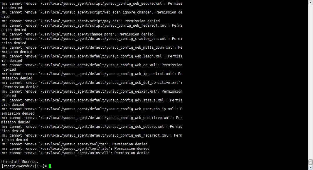

wdcp3.2卸載云鎖問題,后臺和命令都無法卸載云鎖
后臺點(diǎn)擊卸載后提示正在卸載,可是一直沒卸載掉,ssh指令也無法卸載
圖片附件: [wdcp3.2卸載云鎖問題,后臺和命令都無法卸載云鎖] 1233.JPG (2017-9-15 18:14, 168.32 KB) / 下載次數(shù) 9927

作者: EchoMiller    時(shí)間: 2017-9-15 18:21
搞定,重啟服務(wù)器即可

作者: EchoMiller    時(shí)間: 2017-9-16 10:23
回復(fù) 3# winnerzyy
   去你服務(wù)器控制臺去重啟,或者用重起機(jī)器指令
作者: EchoMiller    時(shí)間: 2017-9-18 12:17
本帖最后由 EchoMiller 于 2017-9-18 12:18 編輯
回復(fù) 3# winnerzyy
   shutdown -r now 表示現(xiàn)在重啟計(jì)算機(jī)!然后
echo y|/usr/local/yunsuo_agent/uninstall
卸載云鎖
