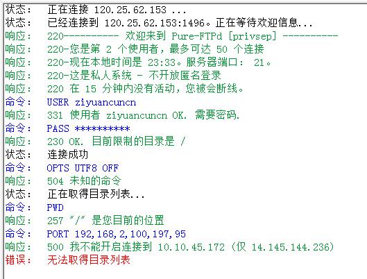

阿里云主機(jī)安裝WDCP后為什么無法用8UFTP登陸FTP
特意檢查了,F(xiàn)TP的賬號(hào)密碼都是正確的

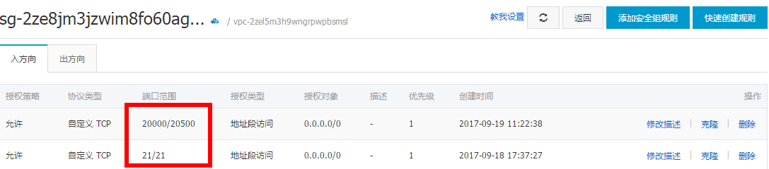

如果ftp無法登陸,需要在阿里云增加安全策略,因?yàn)榘⒗镌频姆⻊?wù)器默認(rèn)只開了80、22、3389端口,打開防火墻的21端口,以及20000到20500端口即可。
圖片附件: QQ圖片20170919112737.png (2017-9-19 11:42, 35.38 KB) / 下載次數(shù) 13856

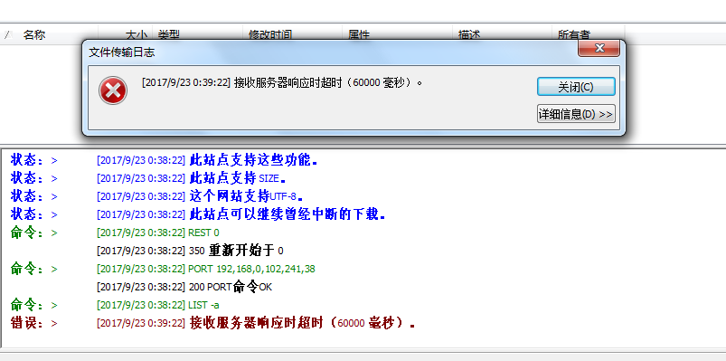

    不行啊,我已經(jīng)把1到65535都開放了,還是不行。cuteftp flashfxp xftp都試過,只有cute還能偶爾顯示下public_html目錄,但也是點(diǎn)不進(jìn)去,更多的時(shí)候連public_html都不顯示。用戶名密碼都是對(duì)的,cuteftp也提示登錄成功,但是就列不了目錄,沒法操作。 QQ截圖20170923004339.png
說個(gè)奇怪現(xiàn)象,昨天中午的時(shí)候ftp成功過一次,然后我開著ftp上傳了一批文件,速度還挺快,后來中斷了,然后就一直像上面說的那樣,連不上了。已經(jīng)wget http://down.wdlinux.cn/in/v32ftp.sh 升級(jí)過了,不行啊。
