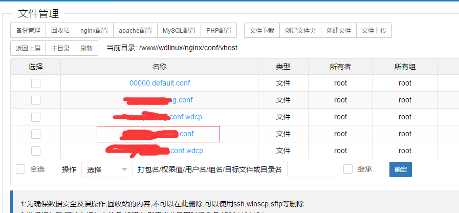

對(duì)于樓主的問題 我已經(jīng)解決了 環(huán)境 cos 7.x   wdCP版本  v3.2.20 最新 v3.2.20 更新日志
把server {
        listen       443;
吧這個(gè)開頭的整段復(fù)制 粘貼在下面,
把默認(rèn) 443中除了主域名 其他域名刪除。
復(fù)制出來的 用第二個(gè)域名  把 主域名刪除。
修改 主域名改成 第二個(gè)域名
      ssl_certificate      cert/主域名.pem;
        ssl_certificate_key  cert/主域名.key;
目的就是 一個(gè)域名一個(gè)ssl配置
弊端,一旦修改了網(wǎng)站配置 這個(gè)文件會(huì)還原,需要重新設(shè)置 所以建議保存配件文件 用于覆蓋(聽說有這個(gè)弊端)
完美解決了 哈哈!  我在網(wǎng)上找了沒有更好的辦法了,有高手的話請(qǐng)完善 謝謝
圖片附件: 1509448117(1).jpg (2017-10-31 19:26, 40.73 KB) / 下載次數(shù) 19263
