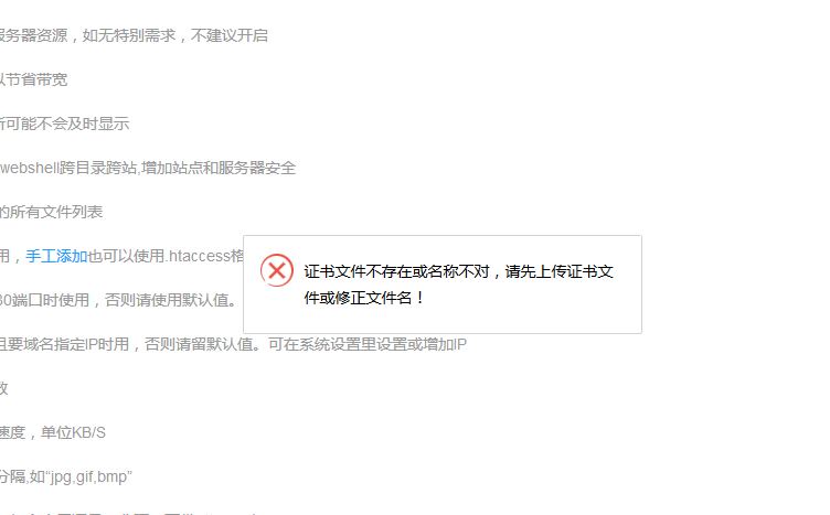

升級(jí)到3.2.15后開啟https始終提示:證書文件不存在或名稱不對(duì),請(qǐng)先上傳證書文件或修正文件名!

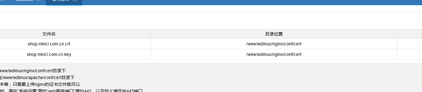

模式是N+A的,系統(tǒng)是從2.5升級(jí)過(guò)來(lái)的,各位老大幫我看看要怎么解決這個(gè)問(wèn)題。

你這證書是 shop開頭的  你創(chuàng)建的站點(diǎn)就得是 shop.xxx.com(站點(diǎn)域名不是綁定域名)
