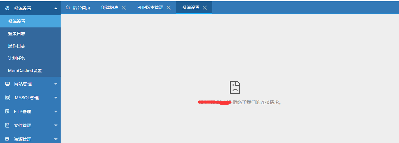

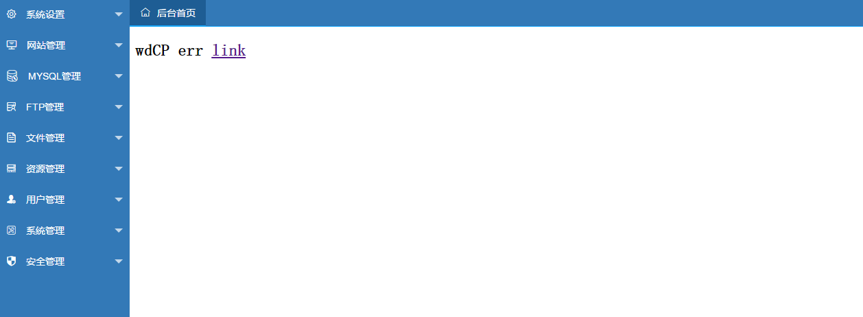

如題:升級至v3.2.18(20171025) 打不開了,提示拒絕鏈接請求,端口號也沒有了,重啟也無效!
CentOS 7.X升級到3.2.18后打不開的修復(fù)辦法:
[root@localhost ~]# sh /www/wdlinux/wdcp/shell/cr7.sh && service wdcp restart
cp: error writing ‘/etc/rc.d/init.d/wdcp’: Permission denied
cp: failed to extend ‘/etc/rc.d/init.d/wdcp’: Permission denie

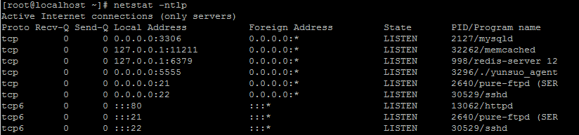

查看端口:
依舊打不開----

作者: admin    時間: 2017-10-26 09:12
執(zhí)行沒有成功,應(yīng)該是這個文件做過優(yōu)化或限制設(shè)置,先取消再執(zhí)行即可

作者: hy142013    時間: 2017-10-26 10:51
SSH連上這個命令運行一下!  已解決!
