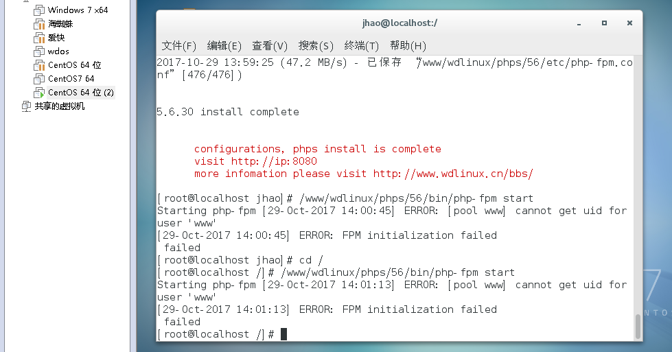

安裝好PHP5.6.30之后,卻無法啟動,不知道怎么折騰了  我的系統(tǒng)是centos7

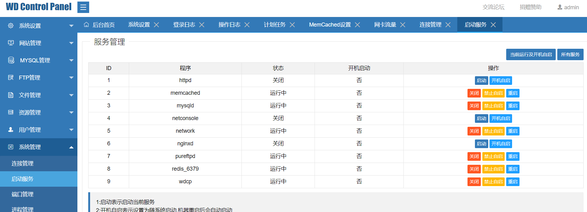

還有我的HTTPD為什么安裝錯誤了
圖片附件: centos截圖.png (2017-10-29 14:28, 128.88 KB) / 下載次數(shù) 13659

圖片附件: 無標題.png (2017-10-29 14:28, 113.98 KB) / 下載次數(shù) 13629
http://m.gps-cemuyi.cn/bbs/attachment.php?aid=8122&k=303b8de9f2128fff0e254b5fc0e9b8f1&t=1747341980&sid=WLwiYq

作者: admin    時間: 2017-10-29 21:40
沒有www用戶
