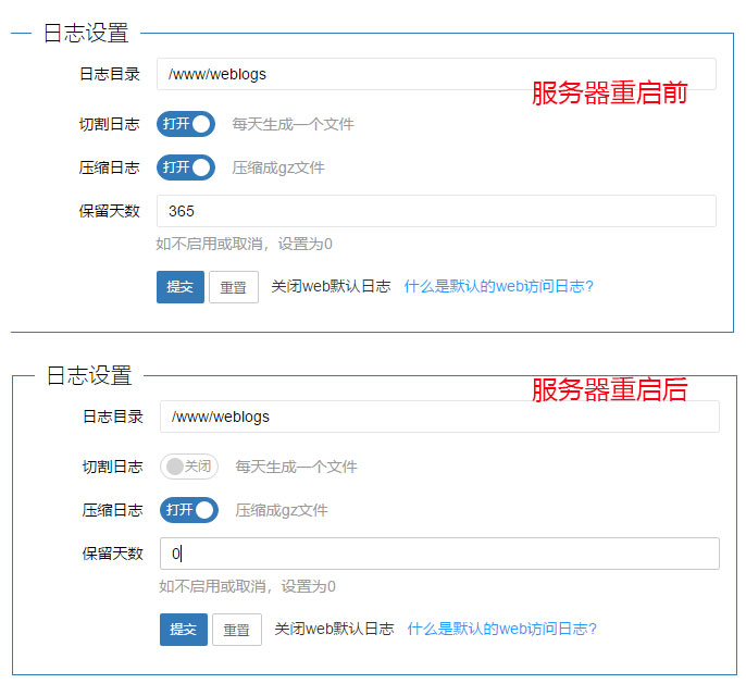

如截圖所示,服務器重啟后,之前的日志設置就丟失了,需要重新設置。希望新版能解決。
服務環(huán)境 linux centos6.9
wdcp 3.2.19,apache+php+mysql
日志切割工具:logrotate

回復 2# admin
現(xiàn)在重啟后,日志切割的設置是保留了。但日志保留天數(shù)的設置,重啟后仍然會變?yōu)榱恪?br />
另外就是/etc/logrotate.d/web_logs
這個文件最好給加入一行命令,否則我在只裝了apace服務器的情況下,日志切割后,不會繼續(xù)寫入新日志
具體命令如下
/sbin/service httpd reload > /dev/null 2>&1 || true

回復 5# admin
    但是我只安裝了apache,就沒有apache的重啟指令
作者: admin    時間: 2017-11-1 08:36
重起WEB就是重起apache
作者: idogstar    時間: 2017-11-1 12:01
回復 7# admin
    那個文件里只有這么一句
“/sbin/service nginx reload > /dev/null 2>&1 || true”
只會重啟nginx ,如果是apache不會重啟啊
作者: idogstar    時間: 2017-11-1 12:02
現(xiàn)在這句命令我每次都是手工添加的
