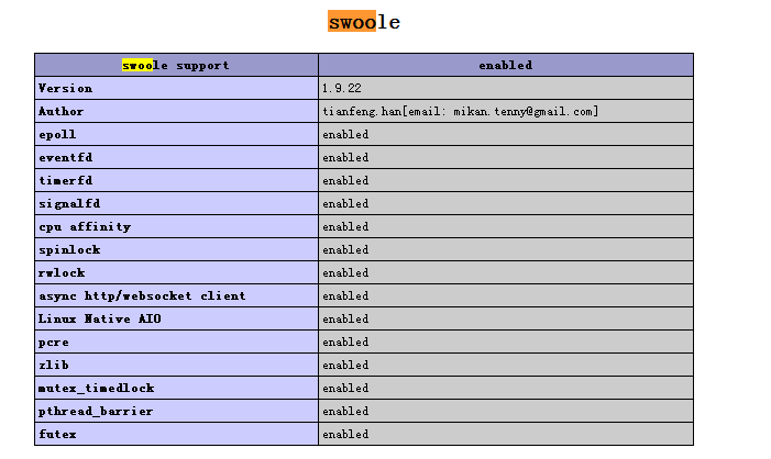

第一、下載和解壓Swoole
wget -c https://github.com/swoole/swoole-src/archive/v1.9.22.tar.gz
解壓: tar -zxvf v1.9.22.tar.gz
cd swoole-src-1.9.22/
第二、安裝Swoole
1、執(zhí)行
/www/wdlinux/apache_php-5.5.38/bin/phpize
這里我們需要當(dāng)前PHP5.5.38中安裝,如果有多個PHP同存,我們需要看清楚哪個要安裝就在哪里執(zhí)行。
2、編譯
./configure --with-php-config=/www/wdlinux/apache_php-5.5.38/bin/php-config
編譯設(shè)置,然后安裝。
make
make install
這里要注意:如果服務(wù)器安裝了云鎖,請停止云鎖,否則會出現(xiàn)編譯失敗。
3、修改擴(kuò)展文件
extension=/www/wdlinux/apache_php-5.5.38/lib/php/extensions/no-debug-non-zts-20121212/swoole.so
在php.ini文件中添加擴(kuò)展路徑,保存替換。
第三、重啟生效Swoole
1、執(zhí)行重啟
service httpd restart
重啟WEB之后應(yīng)該是生效了,我們檢查一下。
2、檢查是否生效
可以看到,當(dāng)前Swoole擴(kuò)展已經(jīng)安裝生效。
圖片附件: QQ截圖20171116164007.png (2017-11-16 16:57, 9.11 KB) / 下載次數(shù) 11850
http://m.gps-cemuyi.cn/bbs/attachment.php?aid=8160&k=06cf2e9e490039de6e0abb70abed4876&t=1747191032&sid=XOzo05
作者: zouzhe560    時間: 2018-3-14 01:03
請問一下,
最后一步,檢查swoole是否成功自啟動,是通過什么操作顯示的這張表啊?
