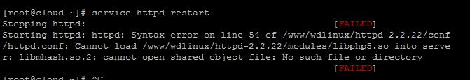

作者: xtyly    時間: 2016-11-9 15:44
我的也一樣
怎么解決?
圖片附件: 1.jpg (2016-11-9 15:44, 14.05 KB) / 下載次數(shù) 9939

這個錯誤:::Starting httpd: httpd: Syntax error on line 54 of /www/wdlinux/httpd-2.2.22/conf/httpd.conf: Cannot load /www/wdlinux/httpd-2.2.22/modules/libphp5.so into server: libmhash.so.2: cannot open shared object file: No such file or directory
[FAILED]
是因為  沒有安裝庫文件  mhash    mhash-devel    安裝好在試試。 我的已經(jīng)好了
作者: weaho    時間: 2017-2-17 13:56
回復 17# weaho
還有這個  mcrypt
