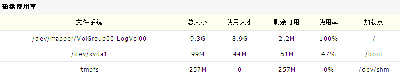

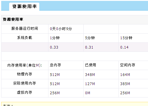

我的VPS是512內(nèi)存的,裝一個站,管理頁面IP:8080打開很快,登陸進去也很流暢,但是域名站打開卻很慢,我看探針也沒出什么問題,大家給看看問題出那里了,附2個抓圖。
圖片附件: 搜狗截圖13年05月18日1857_1.png (2013-5-18 19:03, 12.09 KB) / 下載次數(shù) 7108

圖片附件: 搜狗截圖13年05月18日1857_2.png (2013-5-18 19:03, 10.47 KB) / 下載次數(shù) 7162

作者: admin    時間: 2013-5-18 21:50
磁盤用完了
作者: linwuliao    時間: 2013-5-18 22:52
哈哈,估計沒掛載硬盤。。。如果你的VPS控制面板是IDCSystem,那么很可能需要掛載數(shù)據(jù)盤(默認不會給你掛載的),不然只有一個系統(tǒng)盤。。。而且系統(tǒng)盤一般很小。。。
