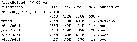

為何我先將 數據盤掛載到www上 然后再安裝WDCP安裝到一半就安裝失敗,是什么原因呢?請教中。。。謝謝
請教高手解答...謝謝

怎么個失敗法
作者: apsoo888    時間: 2013-5-21 15:52
后來可以成功 安裝,WDCP后臺可以登錄進入管理,但是添加網站,無法訪問! 連默認也是無法訪問!之前沒有掛載數據盤是可以訪問。。。完全成功安裝,只是發(fā)現空間不夠了,就像把數據盤掛載!但是就是安裝后,網站無法打開!
作者: rosen    時間: 2013-5-22 14:32
你的硬盤掛載方式不是常規(guī)掛載方式啊,sdb1和sdd1都掛在到了www目錄?
