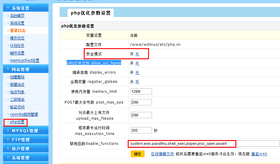

三:PHP.ini設(shè)置
1 safe_mode官方默認(rèn)是OFF,所以一般建議大家還是safe_mode = On(注意如果你是discuz程序請(qǐng)關(guān)閉,因?yàn)殚_(kāi)啟會(huì)有問(wèn)題)
2 disable_functions = 官方默認(rèn)沒(méi)有禁止任何PHP函數(shù),下面請(qǐng)大家把最危險(xiǎn)的7個(gè)PHP功能函數(shù)禁用
    改成為disable_functions = system,exec,passthru,shell_exec,popen,proc_open,assert
    即可有效的防止別人通過(guò)PHP程序入侵服務(wù)器.
    修改之后,要重啟IIS或者是apache才能生效的.
    修改過(guò)后請(qǐng)重啟WEB
