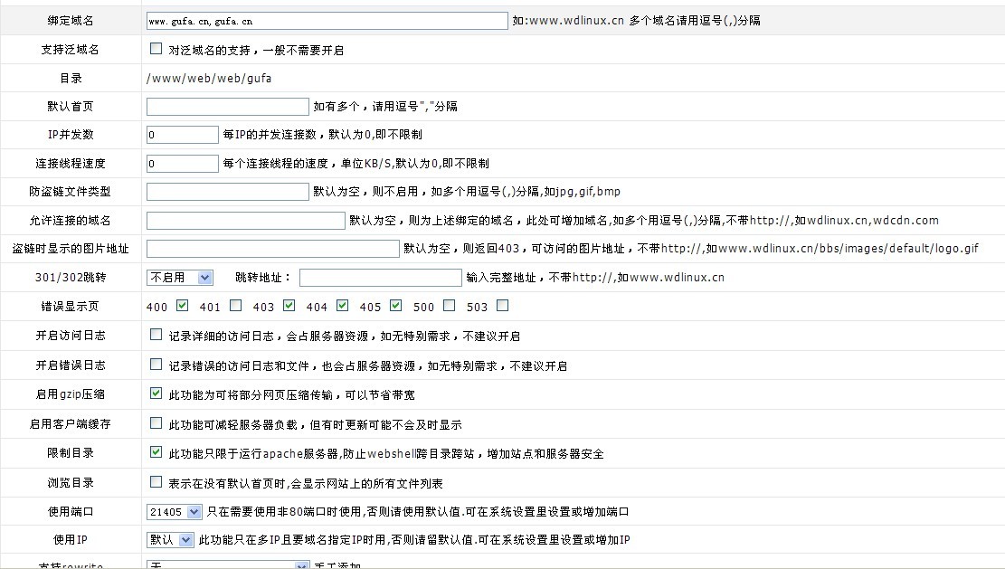

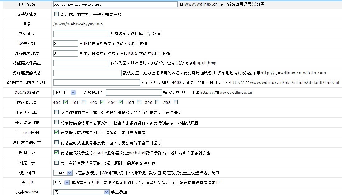

設(shè)置應(yīng)該沒(méi)問(wèn)題的,如下圖

站點(diǎn)1的設(shè)置
(177.11 KB)

站點(diǎn)2
(179.27 KB)

licky945
2013-5-31 11:44
依舊不成,求老大幫忙~
