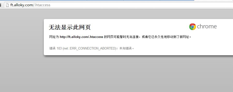

作者: liangwei    時間: 2013-6-5 14:07
圖片附件: QQ圖片20130605140654.jpg (2013-6-5 14:07, 37.7 KB) / 下載次數(shù) 7547
