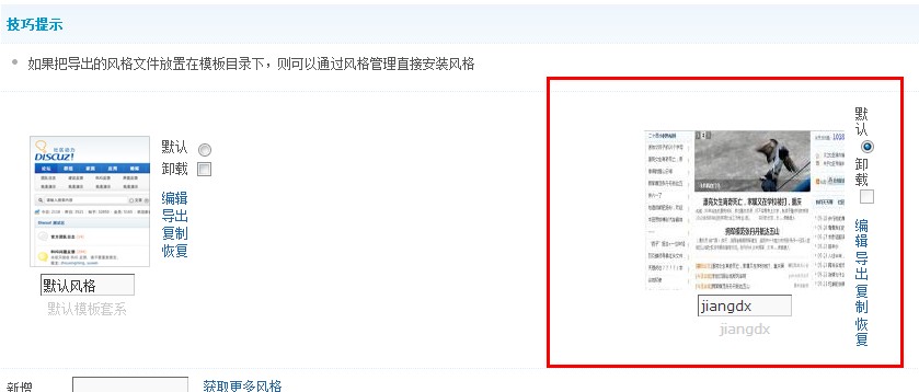

Discuz后臺設(shè)置的些東西前臺看不到,用其它空間和vps都是正常的。
例1:
后臺選中的網(wǎng)絡(luò)是jiangdx,前臺顯示的還是默認(rèn)風(fēng)格
例2:
后臺安裝插件,前臺也不顯示。
圖片附件: 12.jpg (2013-6-8 11:09, 48.24 KB) / 下載次數(shù) 5032

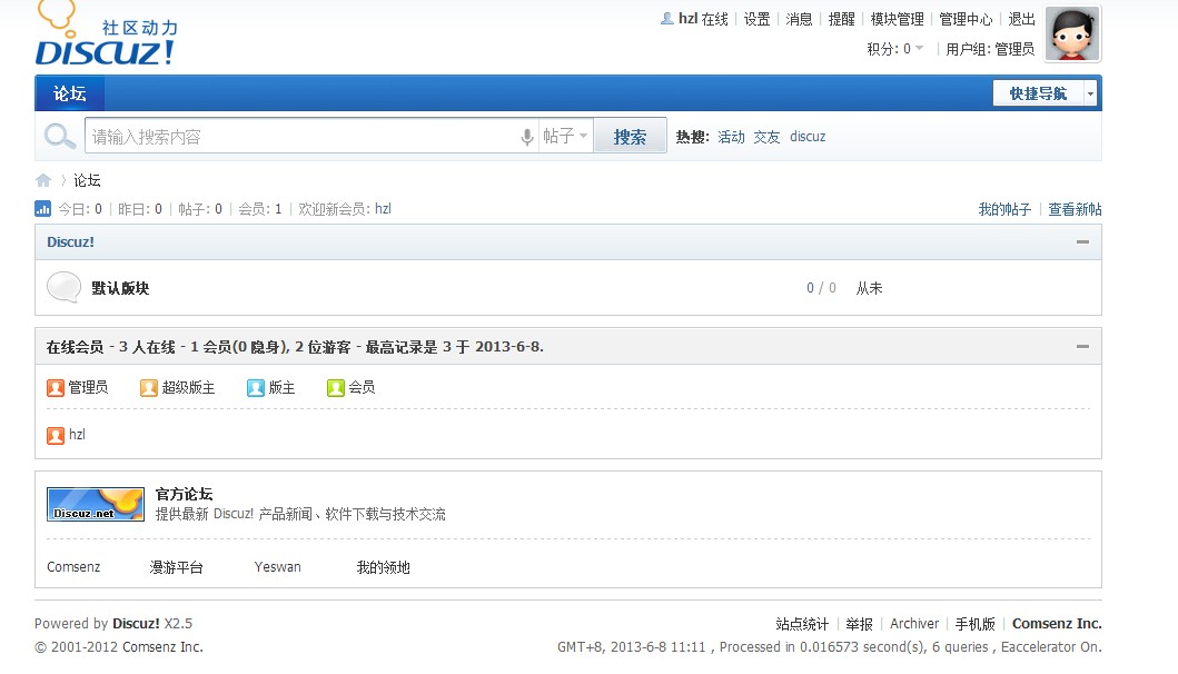

作者: cqwltg    時間: 2013-6-8 11:12
這個是前臺的,顯示的默認(rèn)模板

作者: zhanjun    時間: 2013-6-14 09:53
回復(fù) 1# cqwltg
   把eAccelerator 緩存關(guān)閉了
