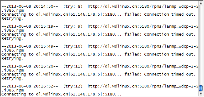

使用的是國內(nèi)VPS經(jīng)常出現(xiàn)這中情況
這是使用RPM包安裝的時候

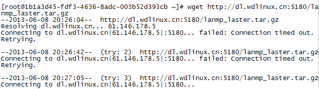

作者: admin    時間: 2013-6-8 22:32
哪里的機(jī)房,到下載點(diǎn)不通
作者: imlonghao    時間: 2013-6-9 08:19
    我也遇到這個問題
北京息壤機(jī)房
ip xr.imlonghao.com
所以我手動上傳源碼包編譯
作者: antonibravar    時間: 2013-6-9 11:23
我也是手動上傳的,安裝好了。但是又出現(xiàn)一個糾結(jié)的問題:
只要一重啟VPS后,就任何都無法訪問,wdcp后臺,SSH都無法連接,只有重裝系統(tǒng)才行。
